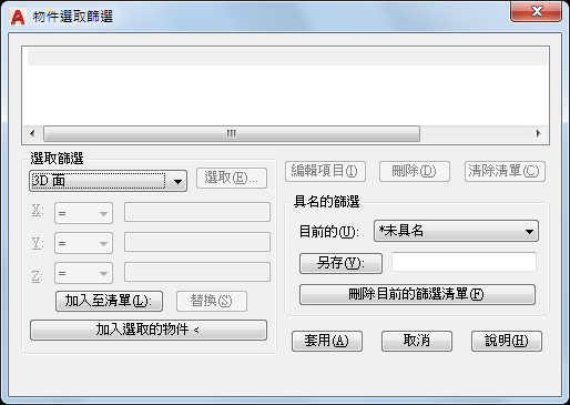

「物件選取篩選」對話方塊
選取、編輯與命名物件選取篩選。
選項清單
會顯示以下選項。
篩選性質清單
顯示篩選性質清單,這些性質構成了目前篩選。目前篩選是指您在「具名的篩選」區段中「目前」內選取的篩選。
選取篩選
向目前篩選加入篩選性質。
物件類型與邏輯運算子
列示可以篩選的物件類型與用於分組篩選表示式的邏輯運算子 (AND、OR、XOR 與 NOT)。
如果使用邏輯運算子,請確定在篩選清單中使其正確配對和平衡。您可以使用的運算元數目,隨作業而有所不同。
邏輯運算子
起始運算子
括號
終止運算子
開始 AND
一個或多個運算元
結束 AND
開始 OR
一個或多個運算元
結束 OR
開始 XOR
兩個運算元
結束 XOR
開始 NOT
一個運算元
結束 NOT
例如,以下篩選選取除半徑大於或等於 1.0 之外的所有圓:
物件=圓
**開始 NOT
圓半徑>= 1.00
**結束 NOT
X、Y、Z 參數
根據物件定義其他篩選參數。例如,如果選取「線起點」,可以輸入要篩選的 X、Y 與 Z 座標值。
在篩選參數中,您可以使用相對運算子,例如 < (小於) 或 > (大於)。例如,以下篩選選取了中心點大於或等於 1,1,0,且半徑大於或等於 1 的所有圓:
物件=圓
圓中心 X >= 1.0000 Y >= 1.0000 Z >= 0.0000
圓半徑>= 1.0000
選取
顯示一個對話方塊,其中列示了圖面內指定類型的所有項目。您可以選取要篩選的項目。例如,如果選取了物件類型「顏色」,則「選取」顯示可以為篩選選擇的顏色清單。
加入清單
將目前「選取篩選」性質加入至篩選清單中。在目前工作階段作業期間,加入至未具名篩選的篩選性質一直可用,除非您以手動方式將其刪除。
替換
使用顯示在「選取篩選」中的篩選性質取代篩選性質清單中選取的篩選性質。
加入選取的物件
將圖面內一個選取的物件加入至篩選清單中。
編輯項目
將選取的篩選性質移入「選取篩選」區來加以編輯。編輯過的篩選會取代選取的篩選。
刪除
從目前篩選中刪除選取的篩選性質。
清除清單
從目前篩選中刪除所有列示的性質。
具名的篩選
顯示、儲存與刪除篩選。
目前
顯示已儲存的篩選。選取一個篩選,以使其成為目前篩選。具名篩選及其性質清單是從預設檔案 filter.nfl 載入的。
另存
儲存篩選及其性質清單。篩選儲存在 filter.nfl 檔案中。名稱最多可有 18 個字元。
刪除目前篩選清單
從預設篩選檔案中刪除一個篩選及其所有性質。
套用
結束該對話方塊,並顯示「選取物件」提示,您可以在此處建立選集。目前篩選在您選取的物件上使用。
