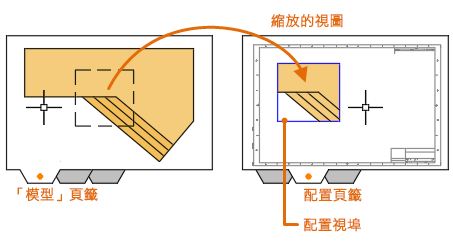

配置視埠是顯示模型空間視圖的物件。您可以建立、調整比例,並將其放在配置的圖紙空間中。一旦建立了視埠,您便可變更它們的大小、性質及比例,並依需要移動它們。
在每個配置上,您可以建立一個或多個配置視埠。每個配置視埠就像一個所指定比例和方位之模型視圖的封閉迴路電視螢幕。
當您使用 MVIEW 指令來建立新的配置視埠時,請使用下列其中一種方法指定您要在其中顯示的視圖:

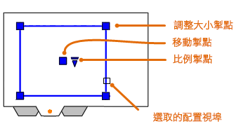

在您建立配置視埠之後,可以變更其大小、性質及比例,並依需要移動。
為了防止意外平移和縮放,每個配置視埠都會有可打開或關閉的「顯示已鎖住」性質。您可以從下列位置存取此性質:「性質」選項板、選取配置視埠時的右鍵功能表、功能區的「配置視埠」頁籤上的按鈕,以及選取一或多個配置視埠時位於狀態列上的按鈕。
