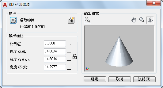

當您使用 3DPRINT 或 3DPRINTSERVICE 指令時會顯示「3D 列印選項」對話方塊。您可檢視及修改大小或指定輸出比例,而不影響整體比例。

為 3D 列印指定物件與選取篩選。
顯示繪圖區,從中選取要列印的物件。若要從選集中移除物件,請按住 Shift 並選取這些物件。
顯示「快速選取」對話方塊,從中指定選取集篩選,如顏色或圖層性質。
設定列印物件的比例或尺寸以設定其大小。
指定選取 3D 物件的比例。
指定輸出的 X 標註設定大小。
指定輸出的 Y 標註設定大小。
指定輸出的 Z 標註設定大小。
提供所選 3D 實體和無縫網面的動態預覽。如果您修改輸出標註,預覽不會受影響。
設定顯示,以使影像佈滿預覽視窗。可以重新調整此對話方塊的大小。如果需要,您可以放大預覽。
在預覽視窗中水平和垂直移動影像。您也可以在移動滑鼠時按住滑鼠滾輪來進行平移。
變更預覽的倍率。若要拉近或拉遠,請選取此按鈕,然後按住滑鼠左側按鈕並向上或向下拖曳。
您也可以隨時轉動滑鼠滾輪來拉近或拉遠。
使用滑鼠拖曳影像時,在預覽視窗中旋轉影像。
