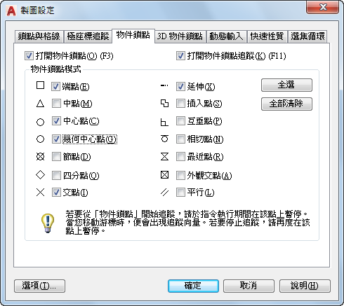

「物件鎖點」頁籤 (「製圖設定」對話方塊)
控制常駐式物件鎖點設定。
註: 「3D 物件鎖點」頁籤在 AutoCAD LT 中不可用。
使用常駐式物件鎖點設定 (也稱為常駐物件鎖點),您可以在物件上的精確位置指定一個鎖點。按 Tab 可循環選擇選項。
選項清單
打開物件鎖點
控制是否打開或關閉所有指定的物件鎖點模式。(OSMODE 系統變數)
打開物件鎖點追蹤
在指令中指定點時,物件鎖點追蹤可使游標根據目前物件的鎖點模式沿著對齊路徑追蹤。(系統變數 AUTOSNAP)
物件鎖點模式
列示執行物件鎖點時可以打開的物件鎖點。

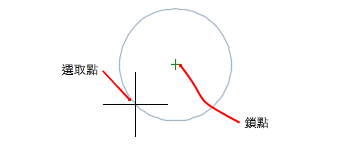

中心點
鎖點至弧、圓、橢圓或橢圓弧的中心點。

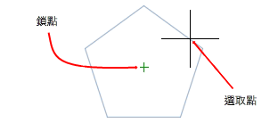

GCE (幾何中心)
鎖點至任何封閉聚合線和雲形線的形心。

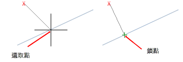

交點
鎖點至幾何物件的交點。
以下所示的延伸交點只能做為指令過程中的取代,而不會為常駐式物件鎖點。
交點與延伸交點不使用 3D 實體的邊或角點。
註: 在「交點」與「外觀交點」常駐式物件鎖點是打開的情況下,可能會出現不同的結果。

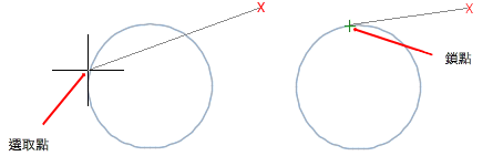

相切點
鎖點至弧、圓、橢圓、橢圓弧、聚合線弧或雲形線的相切點。
當繪製的物件要求您完成一個以上的相切點鎖點時,將自動打開「延遲相切點」鎖點模式。您可以使用「延遲相切點」繪製一條與弧、聚合線弧、圓相切的線或建構線。游標經過「延遲相切點」鎖點時,標識與 AutoSnap 工具提示會顯示。
註: 當您使用「自」選項和「相切點」鎖點模式來繪製物件,而非從弧或圓繪製直線,那第一個所繪製出的點會相切於與繪製區所選最後一點相關的弧或圓。

全選
打開所有常駐式物件鎖點模式。
全部清除
關閉所有常駐式物件鎖點模式。
