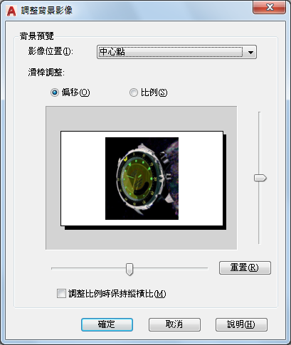

「調整背景影像」對話方塊
控制套用到模型空間具名視圖的背景影像的選項。
選項清單
會顯示以下選項。
影像位置
決定影像在具名圖面中的位置。
  • 置中。置中放置影像,不會變更其縱橫比或比例。
  • 拉伸。置中放置影像,並沿 X 軸和 Y 軸拉伸影像 (調整影像比例),以使影像佔據整個視圖。如果您計劃出圖背景影像,請將影像位置設定為「拉伸」。
  • 鋪貼。將影像置於視圖的左上角,並根據需要重複影像以填滿關聯視埠內的空間。影像的縱橫比和比例保持不變。
偏移
指定影像偏移控制 (如果選取「拉伸」做為影像位置,則無法使用)。
偏移值在 X 或 Y 軸上的範圍均為 -2000 到 2000 之間。
調整比例
指定影像比例 (如果選取「拉伸」做為影像位置,則無法使用)。
比例值在 X 或 Y 軸上的範圍均為 -0.1 到 10 之間。
垂直位置滑棒
如果選擇了「偏移」選項,則會垂直偏移影像 (Y 軸偏移)。如果選擇了「調整比例」,則會調整影像的 Y 比例。
水平位置滑棒
如果選擇了「偏移」選項,則會水平偏移影像 (X 軸偏移)。如果選擇了「調整比例」,則會調整影像的 X 比例。
重置
將「偏移」或「調整比例」設定重置為預設值。
調整比例時保持縱橫比
同時鎖住 X 軸與 Y 軸。
如果選取了「鋪貼」,並變更了偏移,使點陣圖矩形超出投影矩形之外,則在顯示視圖時,點陣圖不會顯示在繪製區的中央 (在並排期間,偏移的作用和位移相同,並不是絕對定位)。如果點陣圖顯示在投影矩形之外,將不在視圖中顯示。
