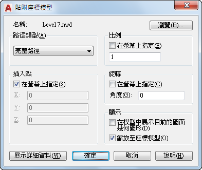

尋找、插入、命名和定義已貼附座標模型的參數和詳細資料,例如 NWD 和 NWC Navisworks 檔案。
會顯示以下選項。
識別您已選取要貼附的座標模型。
開啟「選取座標模型」對話方塊 (標準檔案選取對話方塊)。
指定尋找並載入座標模型檔案的方式:完整 (絕對) 路徑、相對 (至主體圖面) 路徑、沒有路徑 (檔案位於與主圖面相同的資料夾中)。預設路徑類型為「相對路徑」。使用 REFPATHTYPE 系統變數可變更預設的路徑類型。
設定座標模型插入點是貼附在圖面中的哪個位置。預設是「在螢幕上指定」。預設插入點是 (0,0,0)。
提示您在關閉對話方塊時要指定座標模型的基準點。可讓您於指令提示下輸入或使用指向設備輸入。如果清除「在螢幕上指定」,請輸入以 X、Y 和 Z 表示的插入點。
設定 X 座標值。
設定 Y 座標值。
設定 Z 座標值。
設定座標模型的相對比例。
提示您在關閉對話方塊時要指定座標模型的比例。可讓您於指令提示下輸入或使用指向設備輸入。
如果清除「在螢幕上指定」,請輸入比例係數的值。預設比例係數是 1。
設定座標模型的旋轉角度。
提示您在關閉對話方塊時要指定座標模型的旋轉角度。可讓您於指令提示下輸入或使用指向設備輸入。
如果清除「在螢幕上指定」,請在對話方塊輸入旋轉角度值。預設旋轉角度是 0。
顯示座標模型檔所在的路徑。
顯示貼附座標模型檔時,檔案與圖面一同儲存的路徑。路徑取決於「路徑類型」設定。
