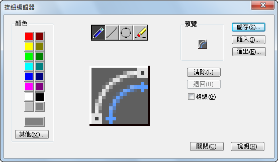

按鈕編輯器對話方塊 (CUI)
修改或建立用於指令的自訂影像。
選項清單
會顯示以下選項。
色盤
設定編輯工具所使用的目前顏色。
標準顏色樣本
用於將標準 16 色設定為目前顏色的顏色樣本。
更多
開啟「選取顏色」對話方塊。
編輯工具
提供用於編輯自訂影像的工具。
鉛筆
使用目前顏色,每次編輯一個像素。
線
使用目前顏色來建立線條。您可以按一下並拖曳來設定起點並繪製線。釋放之後,該線將完成。
圓
使用目前顏色來建立圓。您可以按一下來設定中心點,再拖曳以設定半徑。釋放之後,該圓將完成。
刪除
將像素設定為白色。您可以按一下並拖曳至已著色的像素上,將它們變更為白色。
編輯區
提供影像的近視圖,以便進行編輯。
預覽
顯示目前正在編輯之影像的預覽。顯示的預覽會展示影像的實際大小。
清除
清除編輯區。
退回
退回上一個編輯動作。
格線
顯示編輯區的格線。每個格線方塊都代表單一像素。
儲存
顯示「儲存影像」對話方塊,該對話方塊可讓您將自訂影像儲存至工作自訂檔。
匯入
匯入外部儲存的影像以進行編輯。影像以點陣圖 (BMP) 檔儲存在工作自訂檔中。
匯出
將自訂檔匯出至外部的本端或網路儲存位置。
註: 匯出影像時,「建立檔案」對話方塊預設為在「選項」對話方塊中「檔案」頁籤的「自訂圖示位置」下定義的資料夾。位於此資料夾中的影像可透過「移轉自訂設定」對話方塊進行移轉。
