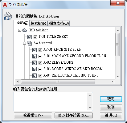

封裝要封存的目前圖紙集檔案。
「圖紙」頁籤將按照圖紙順序並根據子集組織,列示封存套件中要包括的圖紙。「檔案樹」頁籤將以階層式樹狀格式,列示套件中要包括的檔案。「檔案表格」頁籤將以表格格式,顯示套件中要包括的檔案。
要併入封存套件的所有檔案,都由檔案名稱旁的勾選標記來表示。如果要從封存套件中移除檔案,請選取勾選方塊。在檔案顯示區域中按一下滑鼠右鍵來顯示快顯功能表,您可以從中清除所有勾選標記,或將勾選標記套用到所有檔案。
會顯示以下選項。
將按照圖紙順序並根據子集組織,列示封存套件中要包括的圖紙。在「圖紙集管理員」中,圖紙集必須處於開啟狀態。在頂層圖紙集節點上按一下右鍵,即可從顯示的快顯功能表中選取「封存」,或可於指令提示下輸入 ARCHIVE。

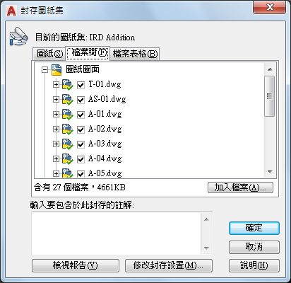

使用階層式樹狀格式清單要併入封存套件中的檔案。依預設,目前圖面的所有相關檔案 (如相關的外部參考、出圖型式和字體) 都會列出。您可以將檔案加入封存套件,也可以移除既有的檔案。URL 所參考的相關檔案不會併入封存套件。

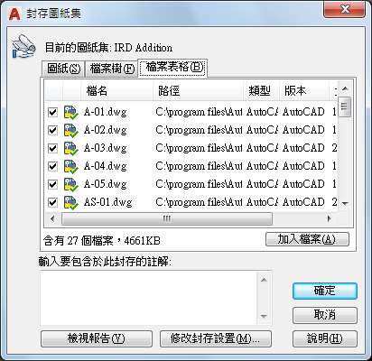

使用表格格式顯示要併入封存套件中的檔案。依預設,目前圖面的所有相關檔案 (如相關的外部參考、出圖型式和字體) 都會列出。您可以將檔案加入封存套件,也可以移除既有的檔案。URL 所參考的相關檔案不會併入封存套件。
開啟標準檔案選取對話方塊,您可以在其中選取要併入封存套件的其他檔案。在「檔案樹」頁籤和「檔案表格」頁籤上均有此按鈕。
