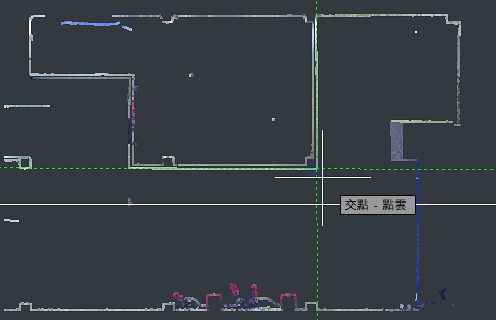

交點
鎖點到點雲線段 (已使用「拉近」剖面平面物件切割) 推論剖面線的交點,可以增加交點的精確度。
