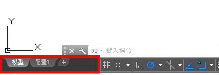

您可以控制如何在「模型」頁籤與一個或多個具名配置頁籤之間進行變更。
依預設,「模型」頁籤與多個具名配置頁籤都顯示繪製區的左下角。
按一下加號 (+) 圖示以加入多個配置頁籤。
超過一次可顯示的數目時,請按一下雙向下箭頭,以檢視下拉式清單中的配置頁籤。
- 若要取得更多空間用於顯示多個配置頁籤,您可以在「模型」或「配置」頁籤上按一下右鍵,然後選取「停靠在狀態列上方」。「模型」和「配置」頁籤會顯示在狀態列上方的獨立行上。
- 若要最佳化繪製區的空間,請在「模型」或「配置」頁籤上按一下右鍵,然後選取「停靠在狀態列內」。「模型」和「配置」頁籤會顯示在狀態列內。
註: 僅能從這些頁籤存取完整的快顯功能表選項。
