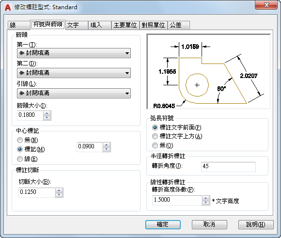

「符號與箭頭」頁籤 (標註型式管理員)
控制標註箭頭的外觀。
選項清單
會顯示以下選項。
箭頭
第一個
設定第一條標註線的箭頭。變更第一個箭頭的類型後,第二個箭頭會自動變更以與其配合。(DIMBLK1 系統變數)
若要指定使用者定義的箭頭圖塊,請選取「使用者箭頭」。顯示「選取自訂箭頭圖塊」對話方塊。選取使用者定義的箭頭圖塊的名稱 (圖塊必須在圖面中)。
第二個
設定第二條標註線的箭頭。(DIMBLK2 系統變數)
引線
設定引線的箭頭。(DIMLDRBLK 系統變數)
箭頭大小
顯示與設定箭頭的大小。(DIMASZ 系統變數)
註: 可註解圖塊無法用作標註或引線的自訂箭頭。
中心標記
控制直徑標註與徑向標註的中心標記和中心線的外觀。
DIMCENTER、DIMDIAMETER 與 DIMRADIUS 指令均使用中心標記與中心線。對於 DIMDIAMETER 和 DIMRADIUS,僅當您將標註線放置在圓或弧外側時,才能繪製中心標記。
類型
設定要使用的中心標記或線的類型。
無
不建立中心標記或中心線。該值在 DIMCEN 系統變數中儲存為 0。
標記
建立中心標記。在系統變數 DIMCEN 中,中心標記的大小儲存為正值。
線
建立中心線。在 DIMCEN 系統變數中,中心線的大小儲存為負值。
大小
顯示與設定中心標記或中心線的大小。(系統變數 DIMCEN)
標註切斷
控制標註切斷的間隙寬度。
切斷大小
顯示並設定用於標註切斷的間隙的大小。
弧長符號
控制弧長標註中弧符號的顯示。(DIMARCSYM 系統變數)
標註文字前方
將弧長符號置於標註文字前方。(DIMARCSYM 系統變數)
標註文字上方
將弧長符號置於標註文字上方。(DIMARCSYM 系統變數)
無
抑制弧長符號的顯示。(DIMARCSYM 系統變數)
半徑轉折標註
控制轉折 (鋸齒) 半徑標註的顯示。
通常會在圓或弧的中心點位於頁面之外時,建立轉折半徑標註。
轉折角度
決定轉折半徑標註中標註線的橫線段角度。(DIMJOGANG 系統變數)
線性轉折標註
控制線性標註轉折的顯示。
標註不能準確表示實際測量值時,常會在線性標註中加入轉折線。典型情況是實際測量值小於所需的值。
轉折高度係數
決定轉折的高度,其由組成轉折的兩個角頂點之間的距離決定。
預覽
顯示範例標註影像,該影像可展示您變更標註型式設定後的效果。
