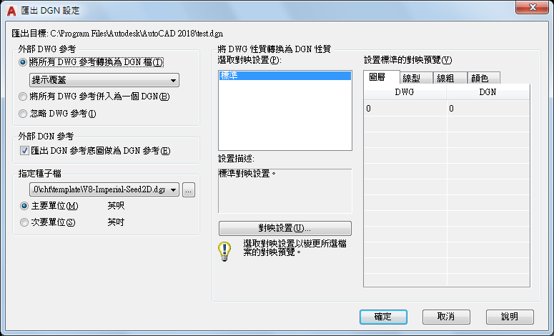

「匯出 DGN 設定」對話方塊
控制將物件匯出至 DGN 檔時處理物件的方式。
選項清單
會顯示以下選項。
外部 DWG 參考
控制處理外部參考的方式。
將所有 DWG 參考轉換為 DGN 檔
將所有參考的 DWG 檔 (包含巢狀 DWG 參考) 轉換為 DGN 檔。結果 DGN 檔使用與 DWG 檔相同的檔名,但其副檔名使用 .dgn。
使用以下的一組選項,您可以選擇是否覆蓋 DGN 參考檔
  • 提示覆蓋
  • 不提示即覆蓋
  • 不覆蓋
將所有 DWG 參考併入為一個 DGN
父系 DWG 檔以及所有參考的 DWG 檔均將結合為單一 DGN 檔。將參考的 DWG 檔轉換為做為主要 DGN 檔一部分的儲存格。
忽略 DWG 參考
參考的 DWG 檔不包含在結果 DGN 檔內。
外部 DGN 參考
控制是否將 DWG 檔內的 DGN 參考底圖匯出為結果 DGN 檔的 DGN 參考。
將 DGN 參考底圖做為 DGN 參考匯出
勾選後,所有 DGN 參考底圖與基準圖面將做為 DGN 參考一起匯出。除選後,不會匯出 DGN 參考底圖。

指定種子檔
DGN 檔的種子檔與包含預設設定與屬性 (例如工作單位) 的圖面樣板 (DWT) 檔類似。選取適當的 DGN 種子檔 (英制、公制或使用者定義),且轉換單位對於從 DWG 到 DGN 的轉換很重要。此外,種子檔包含 DWG 檔中不存在的設定,因此匯出的 DGN 檔會繼承這些設定。
這些設定包含工作單位、解析度以及檔案是 2D 還是 3D。
轉換單位
為轉換選取適當的轉換單位。DGN 種子檔包含稱為主要單位和次要單位的工作單位 (英制或公制)。一個 DWG 單位轉化為一個主要單位或一個次要單位。
主要單位
指定一個 DWG 圖面單位將轉換為指定的 DGN 種子檔的一個主要單位。
次要單位
指定一個 DWG 圖面單位將轉換為指定的 DGN 種子檔的一個次要單位。
註: 所選 DGN 種子檔的主要單位和次要單位顯示在按鈕旁邊,以供參考。
檔名下拉式清單
指定 DGN 種子檔的名稱。安裝後,可提供多個範例種子檔。
「瀏覽」按鈕
顯示「選取種子檔」對話方塊 (標準檔案選取對話方塊),可在此選取 DGN 種子檔。

將 DWG 性質轉換為 DGN 性質
選取並管理目前 DGN 匯出時使用的對映設置。
選取對映設置
顯示目前定義的對映設置。
標準為預設對映設置,其從正匯出的圖面中萃取資料並將自動對映套用至 DGN 圖層、線型、線粗和顏色,如對映預覽所示。
設置描述
顯示選取的對應設置的描述。
對映設置
開啟「DGN 對映設置」對話方塊,可在此建立新對映設置,並更名、修改或刪除 (DGNMAPPING) 既有的對映設置。
設置的貼圖預覽
列示 DWG 欄中匯出的 DWG 檔的所有性質和 DGN 欄中選取的對映設置的所有性質。
