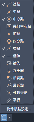

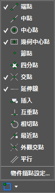

查找 2D 物件鎖點 當您移動游標時鎖點游標至最近的 2D 參考點。例如,端點、圓的中心與中點等。

當您移動游標時鎖點游標至最近的 3D 參考點。例如頂點、邊緣上的中點和最接近的面等。

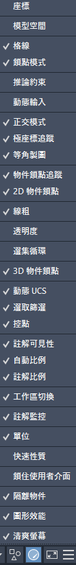

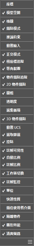

查找 自訂 指定要在狀態列上顯示哪些指令按鈕。
