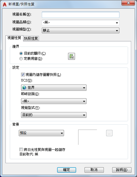

「新視圖/快照性質」對話方塊
儲存新視圖,並管理其性質。
視圖名稱
指定視圖名稱。
視圖品類
指定具名的視圖的品類。
視圖類型
指定「靜止」或「電影式」。
邊界
定義指定給具名視圖的圖面區。
目前的顯示
以目前顯示做為新視圖。
定義視窗
使用視窗做為新視圖,在繪製區中指定兩個對角點來定義視窗。
定義視圖視窗按鈕
暫時關閉「新視圖」和「視圖管理員」對話方塊,以便您使用指向設備定義「新視圖」視窗的對角點。
頁籤清單
會顯示以下頁籤。
