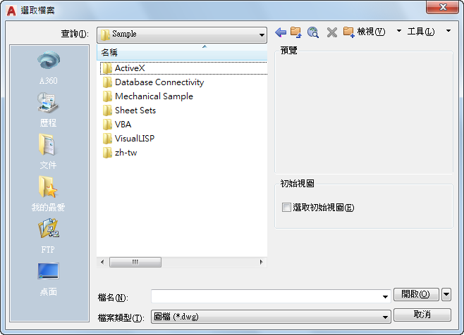

標準檔案選取對話方塊
數個指令會顯示標準檔案選取對話方塊,在其中您可以導覽本端與網路磁碟機、FTP 網站與網路資料夾,來選取檔案。各個對話方塊可能略有不同,以下是可能選項的清單。

「位置」清單
提供對預先定義位置的快速存取。透過將圖示拖曳至新位置,重新排序「位置」清單中的圖示。若要新增圖示加入「位置」中,請從清單中拖曳資料夾。變更「位置」會影響所有標準檔案選取對話方塊。
Autodesk 360
在您的 Autodesk 帳戶中顯示文件和資料夾。
歷程
顯示最近從對話方塊中存取的檔案捷徑。建議您定期從「歷程」清單中移除不要的捷徑。選取「歷程」,然後在「檔案」清單中選取不需要的捷徑,並按一下「刪除」。若要依日期排序捷徑,請按一下「檢視」「詳細資料」,然後按一下「檔案」清單中的「修改日期」欄。
個人/我的文件
顯示目前使用者紀要的「個人」或「我的文件」資料夾的內容。
我的最愛
顯示「我的最愛」資料夾中關於目前使用者紀要的內容。此資料夾由檔案或資料夾的捷徑組成,這些檔案或資料夾是使用對話方塊中的「工具」「加入到「我的最愛」」選項加入到「我的最愛」的。
FTP
顯示 FTP 網站,可以在標準檔案選取對話方塊中進行瀏覽。若要將 FTP 位置加入到此清單中,或要修改既有的 FTP 位置,請在對話方塊中按一下「工具」「加入/修改 FTP 位置」。
桌面
顯示桌面的內容。
查詢/儲存位置
顯示目前資料夾或磁碟機。按一下箭頭以檢視資料夾路徑的階層並向上導覽路徑樹,或導覽其他磁碟機、網路連接、FTP 位置或 網路資料夾 (「網路資料夾」或「我的網路位置」,依您作業系統的版本而定)。可以在 Windows 檔案總管中建立網路資料夾。若要取得有關網路資料夾的更多資訊,請洽詢您的系統管理員或參考 Windows 檔案總管說明。若要控制是否要儲存各階段作業中每一特定標準檔案選取對話方塊中最後使用的路徑,請使用系統變數 REMEMBERFOLDERS。

檔案清單
顯示目前路徑中的檔案和資料夾,以及所選檔案類型的檔案與資料夾。對話方塊中的「檢視」功能表可讓您在「清單」檢視與「詳細資料」檢視之間切換。
預覽
在對話方塊中選擇「視圖」「預覽」後,會顯示所選檔案的點陣圖。若要在儲存圖檔時也儲存點陣圖,請使用「選項」對話方塊中「開啟與儲存」頁籤上的「儲存縮圖預覽影像」選項。
檔名
顯示您在「檔案」清單中選取的檔名。如果您選取多重檔案,「檔名」會在引號中顯示每個選取的檔案。當您輸入多重檔名時,您必須使用引號來括住它們。您可以使用萬用字元來篩選在「檔案」清單中顯示的檔案。
檔案類型
儲存檔案時,您可使用「類型檔案」指定檔案的儲存格式。
選取初始視圖
如果圖面包含多個具名視圖,則在圖面開啟之後,會顯示指定的模型空間視圖。
