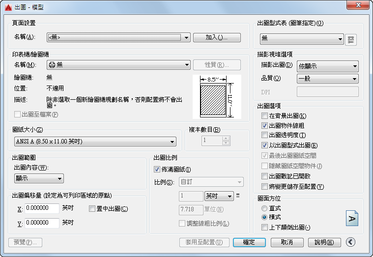

輸出圖面的指令為 PLOT,您可以從快速存取工具列存取該指令。
若要顯示「出圖」對話方塊中的所有選項,請按一下「更多選項」按鈕。
您會看到有大量的設定和選項可供您使用。
為了方便起見,您可以依名稱儲存和還原這些設定的集合。這些步驟稱為頁面設置。透過頁面設置,您可以儲存不同印表機所需要的設定,例如以灰階列印、從圖面建立 PDF 檔案等。

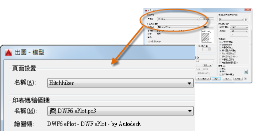

當準備出圖時,您只需在「出圖」對話方塊指定頁面設置的名稱,然後所有出圖設定將會還原。在以下插圖中,「出圖」對話方塊設定為使用 Hitchhiker 頁面設置,而這會輸出 DWF (Design Web Format) 檔,而不是列印至繪圖機。

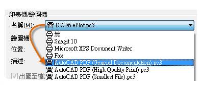

以下範例展示了如何建立可用來產生 PDF 檔的頁面設置。
在「印表機/繪圖機」下拉式清單中,選擇 AutoCAD PDF (一般文件).pc3:

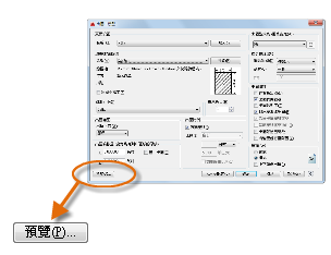

提示: 請一律使用「預覽」選項再次確認您的設定。
產生的「預覽」視窗包含具有「出圖」和「結束」等數個控制項的工具列。
