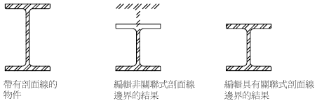

填充線邊界和關聯性
在以下插圖中,混凝土填充線有邊界,而泥土填充線沒有邊界。
依預設,有邊界的填充線為關聯式填充線,也就是填充線物件與填充線邊界物件彼此相關聯:對邊界物件的變更會自動套用至填充線。
若變更非關聯性填充線的原始邊界時,該填充線不會被更新。
填充線關聯性依預設處於打開狀態,其由 HPASSOC 系統變數控制。您可以使用「選項」選項板中的「關聯」按鈕、「性質」選項板或是「填充線編輯」對話方塊變更填充線關聯性。
