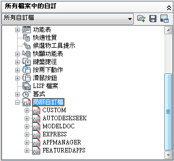

自訂位置窗格用於導覽已載入自訂檔中的不同使用者介面元素。
在此窗格中,您可以建立和修改使用者介面元素,例如功能區頁籤和面板,以及快速存取工具列。在此窗格的頂部,您可以找到用於將局部自訂檔載入主自訂檔的工具、儲存對載入自訂檔所做變更的工具,以及控制如何檢視載入自訂檔的工具。
樹狀檢視用於建立並管理使用者介面元素。在建立使用者介面元素之後,您就可以將指令從「指令清單」窗格拖曳至元素中,以加入該指令。您也可以在樹狀檢視中向上和向下拖曳指令,以變更其在功能區面板或工具列等使用者介面元素的顯示順序。

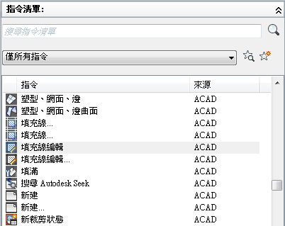

「指令清單」窗格包含可在目前載入的 CUIx 檔中使用的所有指令。您可以選取既有指令從清單以修改其性 質」或「建立新指令」。如果您想要建立新指令,指令會加入 CUIx 檔,並顯示在「<檔名> 中的自訂」窗格頂部附近的下拉式清單中。
搜尋指令清單方塊位於「指令清單」窗格頂部,此方塊可讓您根據輸入的文字字串篩選指令清單。如果文字字串與指令名稱的任何部分相符,則結果會顯示在「指令」清單方塊中。
「指令清單」窗格頂部附近的品類下拉式清單包含預置品類清單,該清單用於篩選顯示於指令清單方塊中的指令。下拉式清單包含某些特殊的品類。例如

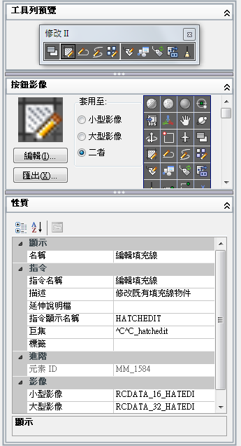

「動態顯示」窗格顯示在「自訂位置」窗格選取的使用者介面元素預覽。它可讓您編輯在「指令清單」窗格中選取的指令影像,以及在「自訂位置」或「指令清單」窗格中選取之項目所特定的性質。
依據所選的項目,將會顯示以下一個或多個窗格:
