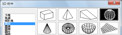

影像框功能表的目的是提供可被選取的影像,而不是文字。您可以建立、編輯或加入影像框和影像框幻燈片。
影像框對話方塊可以 20 張影像為一個群組來顯示影像,同時會在左側顯示一個捲動清單方塊,其中顯示相關聯的幻燈片檔名或相關文字。如果影像框對話方塊包含的幻燈片多於 20 多,其他幻燈片會被加入至新頁面。啟用「下一頁」和「上一頁」按鈕,以便您可瀏覽影像頁面。
下面是影像框功能表的範例。
