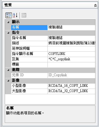

以下範例會在「名稱」性質之前加入波狀符號 (~),以停用「複製連結」功能表項目。

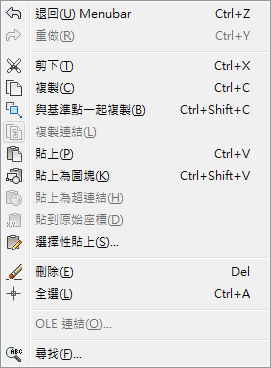

以下是在「複製連結」功能表項目的「名稱」性質加入一個波狀符號 (~) 之後,顯示在「編輯」功能表的結果。
