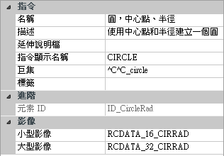

下一次將游標懸停在工具列或功能區面板的指令上時,將在工具提示中顯示該文字。
將指令加入工具列或功能區面板之後,如果已啟用延伸工具提示且在指定的時間間隔內將游標置於指令上,則將顯示該延伸工具提示內容。
做為範例,在文字編輯器中輸入下面的文字:
<ResourceDictionary xmlns="http://schemas.microsoft.com/winfx/2006/xaml/presentation" xmlns:x="http://schemas.microsoft.com/winfx/2006/xaml" xmlns:src="clr-namespace:Autodesk.Windows;assembly=AdWindows"> <src:RibbonToolTip x:Key="MYEH_CMD_0003"> <src:RibbonToolTip.ExpandedContent> <StackPanel> <TextBlock Background="AntiqueWhite" TextAlignment="Center"> Configures the settings for the current drawing. </TextBlock> </StackPanel> </src:RibbonToolTip.ExpandedContent> </src:RibbonToolTip> </ResourceDictionary>
以下是為 AutoCAD 2009 產品建立的延伸工具提示範例。您需要變更粗體和斜體文字。
<src:ProgressivePanel x:Key="MYEH_CMD_0003"> <StackPanel> <TextBlock Background="AntiqueWhite" TextAlignment="Center"> Configures the settings for the current drawing. </TextBlock> </StackPanel> </src:ProgressivePanel>
