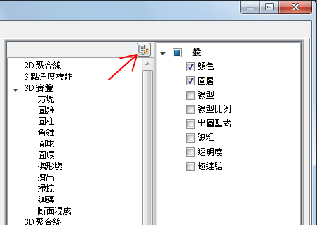

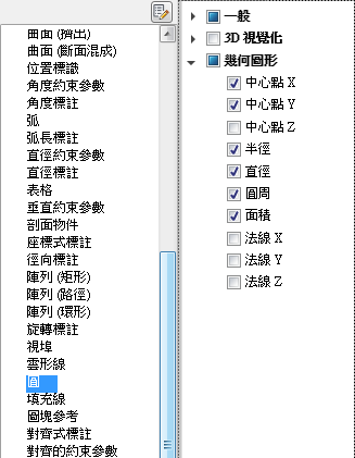

可自訂顯示在「快速性質」選項板上的性質。
。 查找
如果已勾選某個物件類型,在選取相同類型的物件時,以及 QPMODE 設定為 2 且 PICKFIRST 開啟時,則會在「快速性質」選項板上顯示該物件類型的性質。清除物件類型旁邊的勾選標記可以從「快速性質」選項板移除所選取的物件類型。

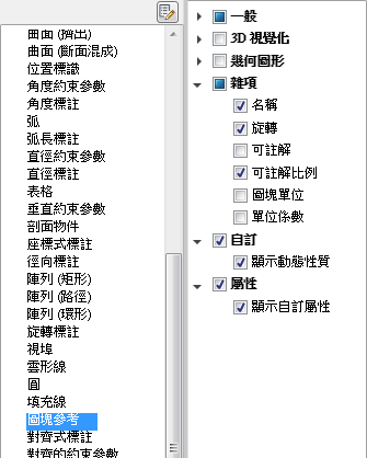

如果已勾選「自訂與屬性」品類,動態的性質和屬性圖塊會顯示在「快速性質」選項板。
