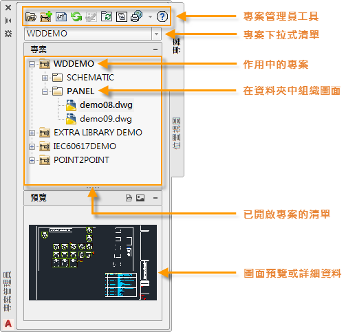

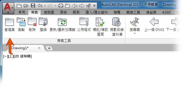

「專案管理員」工具可供您處理專案和專案中包含的圖面。 查找
註: 如果您是從 AutoCAD Electrical 中的「說明」瀏覽器檢視此主題,可以按一下該圖示或其旁邊的「尋找」連結。將顯示一個箭頭,指向功能區上的指令。
「專案管理員」是一個選項板,當您使用其他指令時,依然會保留在螢幕上。可使其停靠、重調大小和設定為自動隱藏。
在「專案管理員」中可開啟任意數量的專案,但每次只能有一個專案處於作用中狀態。專案級功能僅處理作用中專案的圖面。

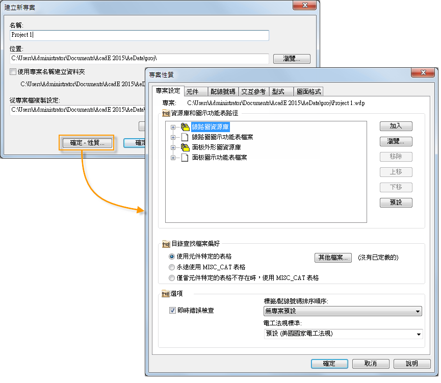

建立專案
專案檔 (.WDP) 建立在指定的資料夾中,包含專案描述和專案設定。新專案將成為作用中的專案。現在,您可以將圖面加入至該專案。
專案性質
在開始新專案時或在之後任何時間,定義專案性質,例如資源庫路徑、圖面格式和參考型式。
專案性質分為兩種類型:

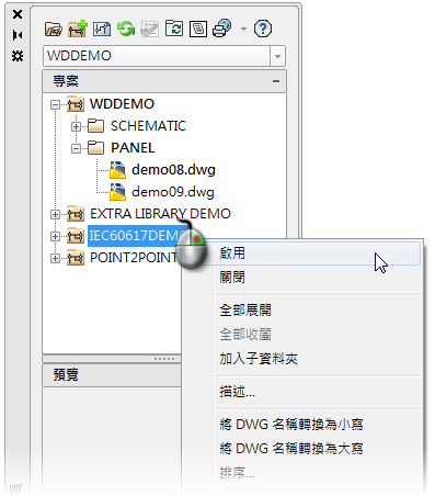

啟用專案
有多種方法可以啟用專案。
開啟的專案會加入至「專案管理員」中的專案清單,並成為作用中的專案。

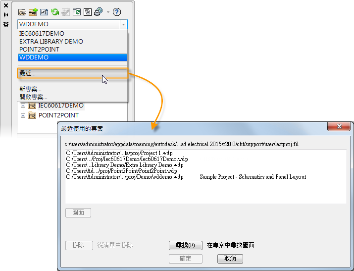

複製既有專案以快速開始新專案。 查找
複製專案可讓您重複使用:
