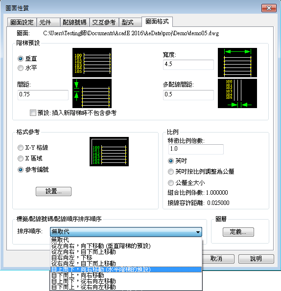

  4. 使用「排序順序」圖面性質,來確定在先前的檢查中未涉及的任何內容。
