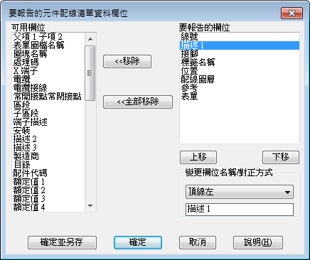

  6. 在「報告產生器」對話方塊中,按一下「變更報告格式」。
  7. 在「要報告的元件資料欄位」對話方塊中,從「可用欄位」清單中選取「描述 1」。
    「描述 1」將移至「要報告的欄位」清單中。這些是將顯示在「元件報告」中的欄位。
  8. 按一下「確定」。
    「報告產生器」對話方塊現在列示作用中的圖面中的 TAGNAME 和 DESC1 值。
