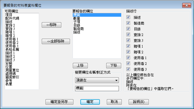

  2. 在「報告產生器」對話方塊中,按一下「變更報告格式」。
    在「要報告的材料表資料欄位」對話方塊的「要報告的欄位」區段中,將顯示構成材料表格式的欄位。
  3. 在「要報告的欄位」清單中選取「TAGS」。
  4. 按一下「<<移除」。
    「標籤」欄位將移出「要報告的欄位」並移入「可用欄位」。
    註: 您還可以從「可用欄位」清單中選取某欄位,將其加入至報告。您可以使用「上移」和「下移」按鈕來重新排列欄。按一下「確定 - 另存」將這些設定儲存到檔案中,以備日後使用。
