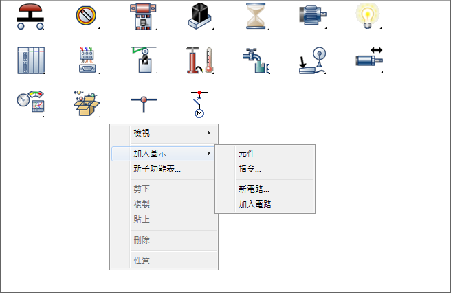

  4. 在「圖示功能表精靈」對話方塊中,選取「加入」「元件」,以新增圖示至功能表。
    您還可以根據要加入的圖示類型來選取「指令」、「新電路」、「加入電路」或「新子功能表」。

  4. 在「圖示功能表精靈」對話方塊中,選取「加入」「元件」以新增圖示至功能表。
    註: 您還可以在空白空間中按一下右鍵,然後選取「加入圖示」「元件」。
