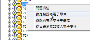

  1. PJ2 上按一下右鍵,並選取「指定給既有的電氣零件」
