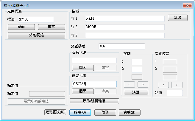

插入子接點
  1. 拉近位於線參考 410 處的空白階梯橫檔。
  2. 按 F9 打開鎖點。
  3. 按一下「線路圖」頁籤 「插入元件」面板 「插入元件」下拉式清單 「圖示功能表」 查找
  4. 在「插入元件: JIC 線路圖符號」對話方塊中,按一下「選擇開關」。
  5. 在「JIC: 選擇開關」對話方塊中,按一下「多極常閉接點」。
  6. 按下列提示操作:
    指定插入點: 
    將選擇開關置於線參考 410 處,階梯左側附近,然後按一下 (1)
  7. 在「插入/編輯子元件」對話方塊中,按一下「確定」。

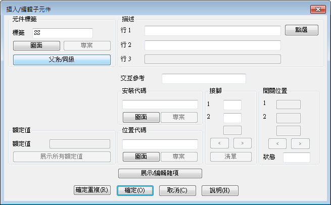

編輯子接點
  1. 按 F9 關閉鎖點。
  2. 按一下「線路圖」頁籤 「編輯元件」面板 「編輯元件」下拉式清單 「編輯」 查找
    註: 您也可以在元件上按一下右鍵,並從功能表中選取「編輯元件」。
  3. 按下列提示操作:
    選取要編輯的元件/電纜/位置框:
    選取線參考 410 上的選擇開關
  4. 在「插入/編輯子元件」對話方塊的「元件標籤」區段中,按一下「父系/同級」。
  5. 按下列提示操作:
    選取元件:
    選取線參考 408 上既有開關的底端同級接點 (3)
    AutoCAD Electrical 讀取同級接點並將相應的註解傳遞到新開關接點上。
  6. 在「插入/編輯子元件」對話方塊中,按一下「確定」。
    圖面中將顯示同級接點資訊。
