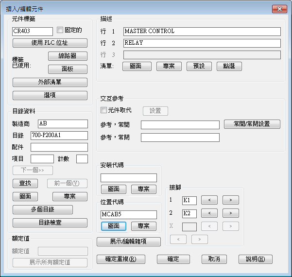

  9. 在「插入/編輯元件」對話方塊中,確認「元件標籤」設定為 CR403。
    AutoCAD Electrical 會根據插入符號的線參考位置自動確定新繼電器的唯一標籤名稱。「CR」表示控制繼電器,「403」表示符號位於線參考 403 上。如果您將此符號插入線參考 404 上,則標籤名稱為「CR404」。

  15. 在「插入/編輯元件」對話方塊的「描述」區段中,指定:
    行 1:  主控制
    行 2:  繼電器
    最多可以輸入三行描述文字做為元件的描述。如果無法使用第三個描述行,則符號不包含第三行描述的屬性。
    註: 您可以透過輸入文字或按一下「預設」從標準元件描述清單中進行選取,來指定描述。

  18. 在「插入/編輯元件」對話方塊中,根據選取的目錄號碼插入接腳值:
    接腳: 1:  K1
    接腳: 2:  K2
  19. 在「插入/編輯元件」對話方塊中,按一下「確定」。
    此處輸入的任何值均會儲存為該符號本身的屬性值。
