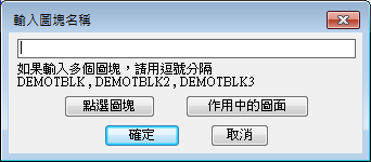

  7. 按一下「作用中的圖面」。
    註: 如果在包含做為圖塊插入的 ACADE_TITLE 的圖面上執行「標題欄框設置」,則選取「點選圖塊」並從圖塊上進行選取。
  8. 按一下「確定」。

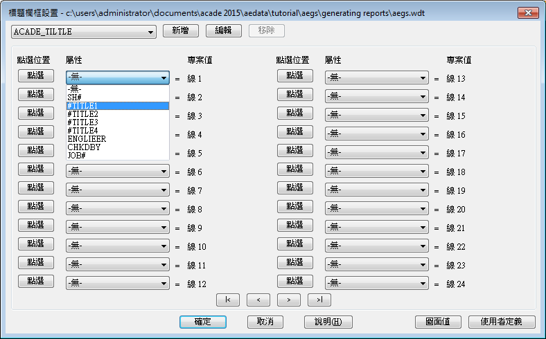

    「標題欄框設置」讀取屬性定義。將顯示「標題欄框設置」對話方塊。每個下拉式清單均包含在圖面上找到的所有屬性定義物件。
    註: 如果未在圖面上找到屬性定義物件,則會顯示警示。
  9. 在「標題欄框設置」對話方塊中,從每個清單中選取屬性,以對映到其相應的專案描述行。
    TITLE#1 行 1
    TITLE#2 行 2
    JOB# 行 4
    DRAWNBY 行 6
  10. 按一下「圖面值」,以指定圖面專用的值。
  11. 從每個清單中選取屬性,以對映至其相應的圖面值。
    DWG# 圖面 (%D 值)
    SH# 表單 (%S 值)
    SHTS 表單最大值
    TITLE#3 圖面描述 1
    TITLE#4 圖面描述 2
  12. 按一下「確定」。
  13. 「標題欄框設置」會建立具有所選對映的 AEGS.WDT。
  7. 在「標題欄框設置」對話方塊中,從每個清單中選取屬性,以對映到其相應的專案描述行。
    TITLE#1 行 1
    TITLE#2 行 2
    JOB# 行 4
    DRAWNBY 行 6
  8. 按一下「圖面值」,以指定圖面專用的值。
  9. 從每個清單中選取屬性,以對映至其相應的圖面值。
    DWG# 圖面 (%D 值)
    SH# 表單 (%S 值)
    SHTS 表單最大值
    TITLE#3 圖面描述 1
    TITLE#4 圖面描述 2
  10. 按一下「確定」。
    「標題欄框設置」將使用已選取的對應更新 WD_TB 屬性定義。如果不存在 WD_TB 屬性定義,「標題欄框設置」會將其插入到 0,0。
