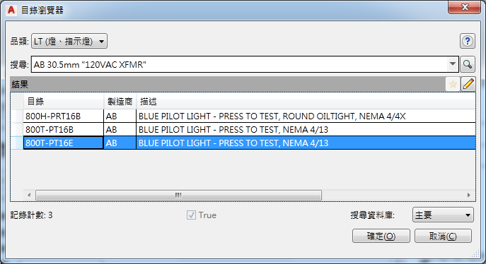

  1. 在 LT410 上按一下右鍵,並選取「編輯元件」。
  2. 在「插入/編輯元件」對話方塊的「目錄資料」區段中,按一下「查找」。
  3. 輸入搜尋 AB 30.5mm "120VAC XFMR",然後按一下
  4. 將目錄指定變更為 800T-PT16E。

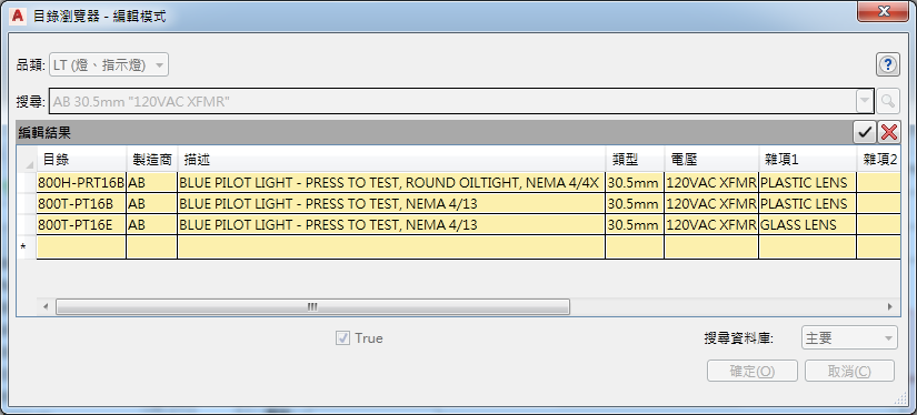

  1. 在「目錄瀏覽器」對話方塊中,按一下 啟動編輯模式。
  2. 在目錄 800T-PT16E 的列上按一下右鍵,然後選取「複製列」。
  3. 在底部的空白列上按一下右鍵,然後選取「貼上」。

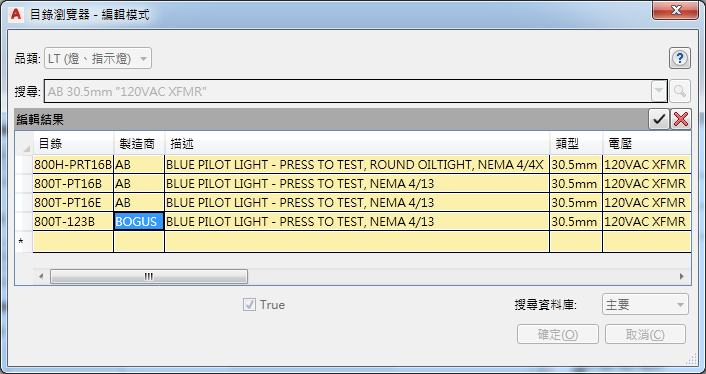

  4. 按一下「目錄」儲存格,然後輸入 BOG-123B
  5. 按一下「製造商」儲存格,然後輸入 BOGUS
  6. 按一下 儲存變更。
  7. 將搜尋變更為 BOGUS 30.5mm "120VAC XFMR",然後按一下
  8. 選取「BOG-123B」目錄項目並按一下「確定」。

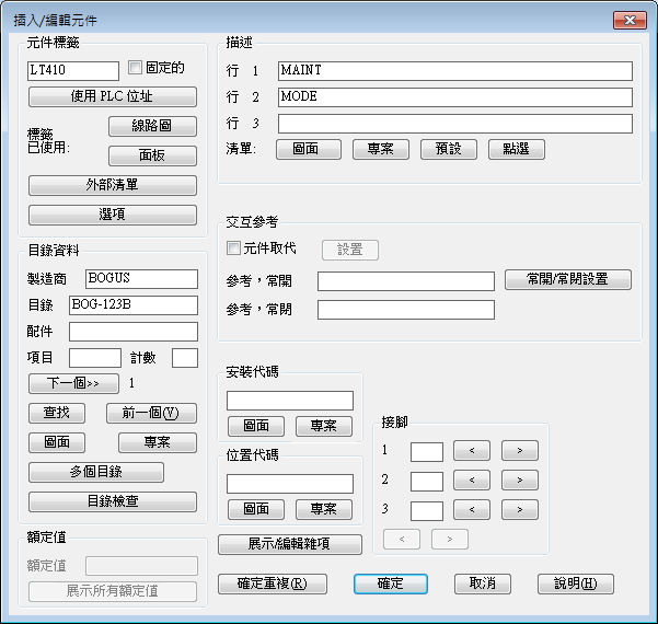

  9. 在「插入/編輯元件」對話方塊中,按一下「確定」。
