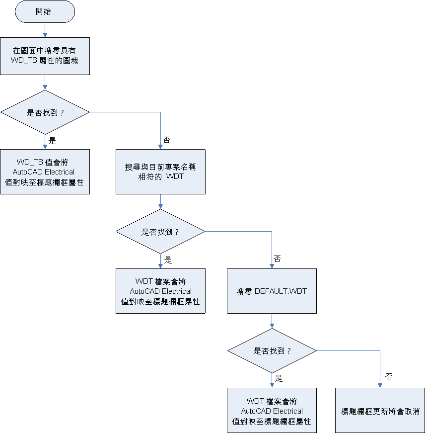

有兩種標題欄框連結方法:
在標題欄框更新期間,AutoCAD Electrical 按照此順序確定使用哪種方法。

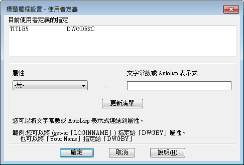

您還可以對映使用者定義的值,例如:
您可以將系統變數值或 AutoLISP 程式萃取的值對映至標題欄框上的屬性。

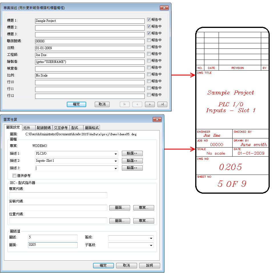

AutoCAD Electrical 允許每個圖面有三個描述行。如果需要更多的描述行,可透過字元「|」將每個描述行截為多個部分。然後每個部分會對映至標題欄框上的不同屬性。
例如,若要將第一個描述行對映至三個屬性,則使用此格式:
屬性名稱1|屬性名稱2|屬性名稱3=DD1
然後在「圖面性質: 圖面設定頁籤」對話方塊的「描述 1」值中,於切斷點使用「|」分割值。例如,「Main cabinet|120VAC|PLC I/O」。「更新標題欄框」指令便將此文字字串分割為這三個標題欄框屬性。
如果標題欄框設置將任何 AutoCAD Electrical 出圖*值對映至屬性,則這些屬性會在使用 AutoCAD Electrical 出圖公用程式時進行更新。如果屬性具有提示值,則此值將做為字首。
例如:
