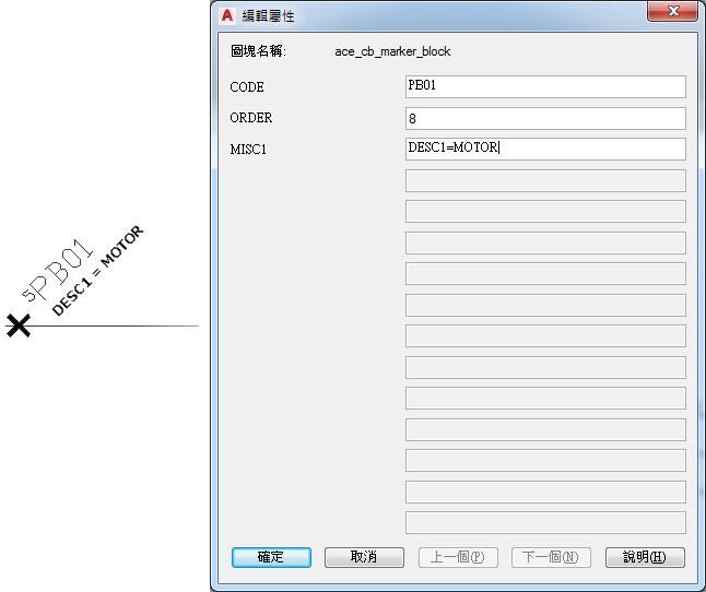

標識圖塊方法
  1. 開啟包含元件的標識圖塊的電路樣板圖面。
  2. 為元件查找正確的標識圖塊。
  3. 使用格式「{屬性名稱}={屬性值}」編輯其雜項 1 屬性值,例如,「DESC1=MOTOR」。
    註: 雜項 1 屬性值可以包含多個特殊文字旗標,這些旗標可以使電路建置器以特殊方式處理元件或基本配線。新增值時,請勿覆蓋任何其他特殊旗標值。以分號分隔各個值。
  4. 儲存電路樣板圖面。

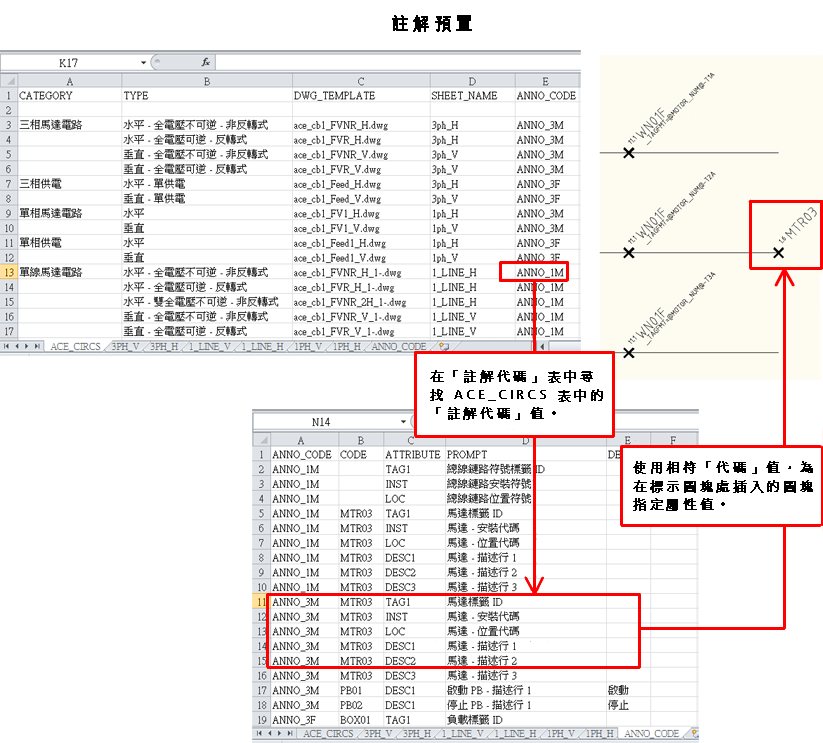

註解預置
註解預置可以使您:
  1. 開啟「電路建置器」工作表,ace_circuit_builder.xls。
  2. 開啟 ACE_CIRCS 表單。
  3. 尋找電路品類和類型,例如品類:三相馬達電路和類型:水平 - 不可逆 - 非反轉式。
  4. 指定「ANNO_CODE」欄位中的代碼值 (如果尚無),例如,ANNO_3M
  5. 在 AutoCAD Electrical 中,開啟「DWG_TEMPLATE」欄位中列出的電路樣板圖面,例如 ace_cb1_FVNR_H.dwg。
  6. 在工作表中開啟 ACE_CIRCS 表單。
    此表單提供所選取電路 (由 ANNO_CODE 值指出)、特定標識圖塊 (由其 CODE 值指出) 和特定標識圖塊屬性的連結。
  7. 在之前的空白列的「ANNO_CODE」欄位輸入 ANNO_CODE 值 ANNO_3M
    對於此範例,為馬達符號定義某些屬性值。
  8. 在 AutoCAD Electrical 中,尋找為馬達符號定義插入點的標識圖塊。找到 CODE 屬性值,例如 MTR03
  9. 在工作表中,在 ANNO_CODE 表格中為要預先定義的每個屬性新增行。例如:
    • ANNO_CODE = ANNO_3M。這是來自 ACE_CIRCS 表單用於此電路的值。
    • CODE = MTR03。這是來自標識圖塊上 CODE 屬性的值。
    • 屬性 = LOC。這是要預先定義的屬性名稱。
    • PROMPT = 馬達 - 位置代碼。這是在「註解預置」對話方塊中使用的文字。如果在插入電路時選取「預置 - 清單」按鈕,則顯示此對話方塊。
    • 預設 = FIELD。這是插入馬達符號時套用至 LOC 屬性的屬性值。
  10. 對要預先定義的每個屬性值重複作業。對於此馬達符號上的每個屬性,ANNO_CODE 和 CODE 值應相同。
  11. 儲存並關閉工作表。
    現在可以測試變更。
  12. 按一下「線路圖」頁籤 「插入元件」面板 「電路建置器」下拉式清單 「電路建置器」 查找
  13. 選取電路品類和類型,品類:三相馬達電路和類型:水平 - 全電壓不可逆 - 非反轉式。
  14. 在「特殊註解」區段選取「預置」按鈕。
  15. 選取「預置」旁的「清單」按鈕。
    將顯示「註解預置」對話方塊。依預設選取所有非空值的屬性,並在插入時套用至符號。可以根據需要選取要套用的屬性值或編輯值。
  16. 選取「確定」。
  17. 在「電路選取」對話方塊中,選取「插入」。
    會建置電路並套用屬性值。
