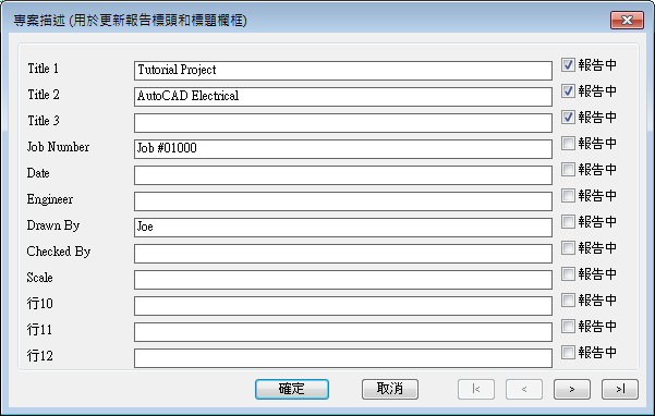

  3. AEGS_WDTITLE.WDL 名稱將檔案儲存在專案資料夾中:Users\{使用者名稱}\Documents\Acade {版本}\Aedata\Proj\Aegs
  4. 切換至 AutoCAD Electrical。
  5. 按一下「專案」頁籤 「專案工具」面板 「管理員」 查找
  6. 如果 AEGS 不是作用中的專案,請在「專案管理員」中,在 AEGS 上按一下右鍵,然後選取「啟用」。
  7. 在「專案管理員」中,於專案名稱上按一下右鍵,並選取「描述」。
    標示與 WDL 檔案中的值相符。
