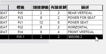

加入至 Inventor 的連接器列示在
「連接器選取」
對話方塊中。選取連接器所對映的列。

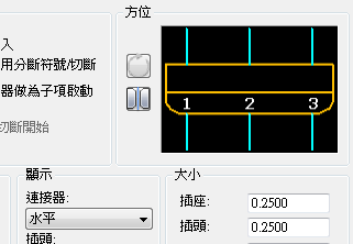

在底端的對話方塊中,按一下
「詳細資料」
從連接器顯示功能表中,按一下
「水平」
對話方塊中顯示的內容將切換為水平。
按一下
「插入」
