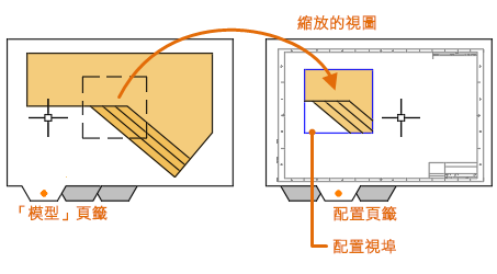

配置視埠是顯示模型空間視圖的物件。您可以建立、調整比例,並將其放在配置的圖紙空間中。一旦建立了視埠,您便可變更它們的大小、性質及比例,並依需要移動它們。
在每個配置上,您可以建立一個或多個配置視埠。每個配置視埠就像一個所指定比例和方位之模型視圖的封閉迴路電視螢幕。

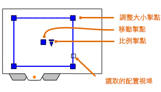

在您建立配置視埠之後,可以變更其大小、性質及比例,並依需要移動。
註: 因為它們是物件,所以您也可以在配置視埠上使用編輯指令 (例如 COPY、MOVE 和 ERASE)。
