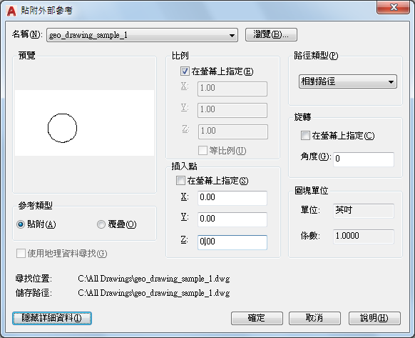

「貼附外部參考」對話方塊
如果貼附包含已貼附外部參考的圖面,則已貼附外部參考會顯示在目前圖面中。您可以選取多個 DWG 檔,以進行貼附。與圖塊類似,貼附的外部參考可以形成巢狀結構。如果目前有其他人正在編輯外部參考,則貼附的圖面以最近儲存的版本為基礎。
選項清單
會顯示以下選項。
名稱
標識您已選取要貼附的 DWG。
瀏覽
顯示「選取參考檔」對話方塊 (標準檔案選取對話方塊),您可以在其中為目前圖面選取新外部參考。
預覽
顯示您已選取要貼附的 DWG。
參考類型
指定外部參考是貼附還是覆疊。與做為貼附的外部參考不同,在將貼附了覆疊的圖面做為外部參考貼附至另一圖面時,會忽略該覆疊。
使用地理資料尋找
使用地理資料做為參考來貼附圖面。
比例
在螢幕上指定
可讓您於指令提示下輸入或使用指向設備輸入。
X
設定 X 比例係數。
Y
設定 Y 比例係數。
Z
設定 Z 比例係數。
等比例
YX 比例係數設定為與 Z 比例係數相同。
插入點
在螢幕上指定
X
設定 X 座標值。
Y
設定 Y 座標值。
Z
設定 Z 座標值。
路徑類型
選取外部參考檔的完整 (絕對) 路徑、相對路徑或「無路徑」- 使用外部參考的名稱 (檔案必須位於目前圖檔所在的資料夾中)。
預設路徑類型為「相對路徑」。使用 REFPATHTYPE 系統變數可變更預設的路徑類型。
旋轉
在螢幕上指定
如果選取了「在螢幕上指定」,則可以等到該對話方塊結束後,使用指向設備或使用指令提示旋轉物件。
角度
如果清除「在螢幕上指定」,請在對話方塊輸入旋轉角度值。
圖塊單位
顯示關於圖塊單位的資訊。
圖塊名稱
顯示和選取之外部參考相關聯的圖塊名稱。
單位
顯示插入的圖塊之指定 INSUNITS 值。
係數
顯示單位比例係數,該係數是根據圖塊的 INSUNITS 值和圖面單位計算的。
展示詳細資料
顯示外部參考檔路徑。
尋找位置
顯示外部參考檔所在的路徑。
儲存路徑
顯示貼附外部參考檔後,該檔案與圖面一同儲存的路徑。路徑取決於「路徑類型」設定。
