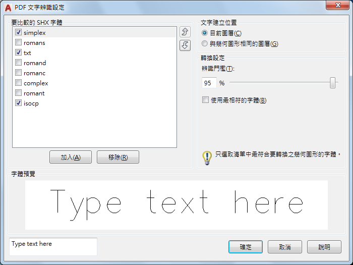

設定選項以便將從 PDF 檔匯入的 SHX 幾何圖形轉換為個別的多行文字物件。
查找
選項清單
提供以下選項。
- 要比較的 SHX 字體
- 顯示一個 SHX 字體的清單,您可以從中選擇最可能符合所選 SHX 幾何圖形的字體。選取的 SHX 字體順序很重要。選取的字體會從清單頂端開始與選取的 SHX 幾何圖形進行比對,直到達到或超出指定的辨識門檻為止。使用箭頭控制在清單中向上或向下移動選取的字體。會忽略未勾選的字體。請注意以下幾點:
- 字元之間的字母間距,稱為 kerning (字間微調),類似字體 (例如 Simplex 和 Romans) 之間可能會有所不同。
- 類似字體之間的標點符號和特殊字元也可能不同。
- 不支援亞洲語言大字體。
- 箭頭控制
- 在字體清單中將目前選取的 SHX 字體向上或向下移動,可變更考慮的相對優先順序。
- 加入
- 將 SHX 字體加入比較清單。
- 移除
- 從比較清單移除 SHX 字體。
- 字體預覽
- 在左下角顯示在方塊中輸入的字元。許多 SHX 字體都很類似。此方塊提供您一種方式可以很容易比較 SHX 字體中某些區別性的字元。
- 建立文字於
- 指定由轉換建立的多行文字物件的圖層,可以是目前的圖層或幾何圖形的原始圖層。
- 辨識門檻
- 設定幾何圖形在取代為文字之前必須符合字體的百分比。在轉換過程中套用至每個分析的幾何圖形叢集的百分比。設定低的值時,即使沒有辨識出某些字元,也會建立文字。設定高的值時,可確保盡可能使用最相符的所選字體。
- 使用最相符的字體
- 勾選後,所有選取的字體會進行比較,然後使用最相符 (而不是第一個超出辨識門檻) 的字體。
