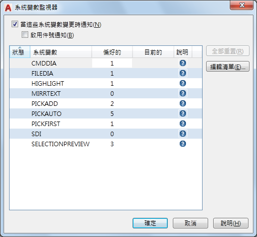

監視系統變數並報告這些變數何時變更其偏好的值。
在大多數情況下,當自訂常式被取消時就會發生這種情況。您可以重置已變更回偏好值的系統變數。
會顯示以下選項。
- 當這些系統變數變更時通知
- 追蹤列示的系統變數的變更,並且在目前的值不符合偏好的值時顯示通知。(SYSMON 系統變數)
- 啟用訊息通知
- 當系統變數不符合偏好的值時顯示訊息通知。
- 系統變數清單
- 顯示受監控的系統變數和其相應的狀態、預期的值和目前的值,以及對於個別系統變數「說明」主題的存取情況。
註: 如果您已變更系統變數設定,然後再將其加入至清單,則偏好的值將顯示目前的值 (而不是初始值)。
狀態指出系統變數目前的值與偏好的值不同。
- 全部重置
- 使用偏好的值取代所有列示之系統變數的目前值。
- 編輯清單
- 顯示「編輯系統變數清單」對話框。
