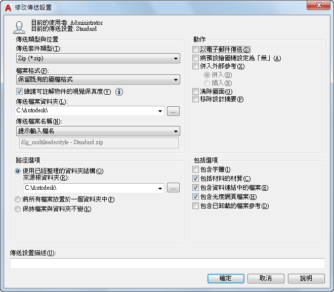

「修改傳送設置」對話方塊
變更傳送套件的設定,例如套件類型、檔案格式、位置和檔名。
選項清單
會顯示以下選項。
傳送類型和位置
為建立的傳送套件指定類型和路徑。
傳送套件類型
指定所建立的傳送套件類型。
傳送套件類型 描述
資料夾 在新或既有的資料夾中建立解壓縮檔的傳送套件。
Zip 將檔案傳送套件建立成壓縮的 ZIP 檔。若要將檔案還原至所指定的資料夾位置,您需要有解壓縮公用程式,如 PKZIP 或 WinZip 等共用軟體應用程式。
註: 使用 DWGCONVERT、ETRANSMIT 和 ARCHIVE 指令的壓縮選項會建立 UTF-8 壓縮檔案。這意味著如果您封裝圖面和其他名稱包含延伸文字字體字元的檔案,而您使用的壓縮公用程式不支援 UTF-8 格式的壓縮檔案,則該名稱不會正確顯示。請使用適當的壓縮公用程式 (例如 7-Zip) 以正確顯示及解壓縮這些檔案。
檔案格式
指定檔案格式,傳送套件中包括的所有圖面將被轉換為此種檔案格式。您可以從下拉式清單中選取一種圖檔格式。
維持可註解物件的視覺保真度
指定是否使用可註解物件的比例表現法儲存圖面。
可註解物件具有多種比例表現法。可註解物件已分解,比例表現法已儲存至個別圖層,該圖層以其原始圖層名稱附加一個數字的方式命名。
傳送檔案資料夾
指定傳送套件的建立位置。若要指定新位置,請按一下「瀏覽」,然後導覽至您要的位置。
如果此欄位未變更,則將在包含第一個指定的圖檔的資料夾中建立傳送檔案。在圖紙集上下文中,在包含圖紙集資料 (DST) 檔的資料夾中建立傳送檔。(不適用於 AutoCAD LT)。
傳送檔案名稱
指定傳送套件的命名方式。如果將傳送套件類型設定為「資料夾」,則無法使用此選項。
傳送檔案類型性質 描述
提示輸入檔名 顯示標準檔案選取對話方塊,您可以在其中輸入傳送套件的名稱。
如有必要,覆蓋檔案 使用邏輯預設檔案名稱。如果檔案名稱已經存在,則會自動取代既有的檔案。
如有必要,請提供增量檔名 使用邏輯預設檔案名稱。如果該檔案名稱已經存在,將會在名稱後面加上一個數字。每當儲存新傳送套件時,此數字便會增大。
路徑選項
提供用於組織包括於傳送套件中的檔案與資料夾的選項。
使用已經整理的資料夾結構
複製要傳送的檔案之資料夾結構。在階層式資料夾樹狀結構內,根資料夾是頂層資料夾。
要注意以下幾點:
  • 相對路徑保持不變。來源根資料夾之外的相對路徑可在這些路徑之上保持上移一個資料夾層級,並置於根資料夾中。
  • 根資料夾樹內的完整 (絕對) 路徑轉換為相對路徑。來源根資料夾之外的完整路徑保持為這些路徑的上一資料夾層級,且置於根資料夾中。
  • 根資料夾樹之外的完整路徑轉換為「無路徑」,且移至根資料夾或者根資料夾樹內的某個資料夾。
  • 如有必要,請建立 Fonts 資料夾。
  • 如有必要,建立 PlotCfg 資料夾。
  • 如有必要,請建立 SheetSets 資料夾,用以放置圖紙的所有支援檔案。然而,圖紙集資料 (DST) 檔要置於根資料夾中。(不適用於 AutoCAD LT)。
如果傳送套件已儲存至網際網路位置,則無法使用此選項。
來源根資料夾
為圖面的相關檔案 (例如,外部參考) 的相對路徑定義來源根資料夾。
傳送圖紙集時,來源根資料夾也包含圖紙資料 (DST) 檔。(不適用於 AutoCAD LT)。
將所有檔案置於一個資料夾中
安裝傳送套件時,將所有檔案安裝到一個指定目標資料夾中。
保持檔案與資料夾不變
保留傳送套件中所有檔案的資料夾結構,以便於將其安裝到其他系統上。如果傳送套件已儲存至網際網路位置,則無法使用此選項。
動作
提供用於組織可與傳送套件相關聯的動作的選項。
以電子郵件傳送
建立傳送套件時啟動預設系統電子郵件應用程式,以便將包括傳送套件的電子郵件做為附件發送。
將預設繪圖機設為「無」
將傳送套件中的印表機/繪圖機設定變更為「無」。您的本端印表機/繪圖機設定通常與接收者無關。
併入外部參考
將所有 AutoCAD 圖檔 (DWG) 外部參考併入其貼附至的檔案。
併入
將所選 DWG 外部參考併入目前的圖面。
插入
以與分離和插入參考圖面相似的方法,將 DWG 外部參考併入目前的圖面。
清除圖面
在每個指定的圖面上執行清除作業以減少檔案大小 (如果可能)。
註: 由於清除在靜謐模式下完成,因此移除清除項目時您將不會收到任何通知。
移除設計摘要
針對指定的圖面,移除任何設計摘要資料的關聯性。
重要: 如果圖面包含嵌入設計摘要 ID,強烈建議您不要製作或分配其複本。請改為使用 Autodesk 360 或網路權限以共用及控制圖面的存取。
包括選項
提供在傳送套件中包括其他選項的方法。
包括字體
將所有相關聯的字體檔 (TTF 與 SHX) 包括在傳送套件中。
註: 因為 TrueType 字體是專有字體,所以您應確定傳送套件的接收者也有 TrueType 字體。如果不能確定接收者是否有 TrueType 字體,請清除此選項。如果接收者無法取得所需的 TrueType 字體,則可由 FONTALT 系統變數指定的字體進行替代。
包括材料的材質
包括貼附至物件或面之材料的材質。
包括資料連結的資料
加入連結至傳送套件之資料所參考的外部檔案。
包括光度測定網檔
包括與圖面中網光源相關聯的光度測定網檔。
包括已卸載的檔案參考
包括所有已卸載的外部參考、影像和參考底圖。已卸載的檔案參考列示在「檔案樹」和「檔案表格」以及其相應品類下的報告中。
傳送設置描述
輸入傳送設置的描述。該描述顯示在傳送檔案設置清單下方的「建立傳送」對話方塊中。您可以在清單中選取任何傳送設置,以顯示其描述。
