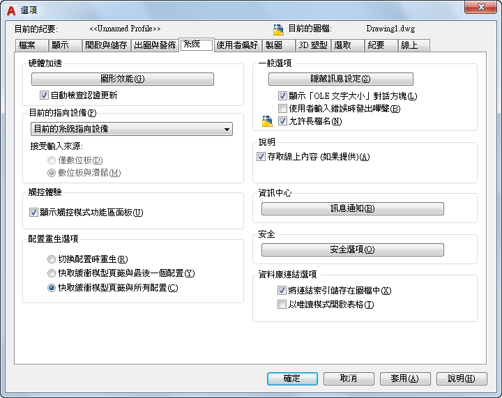

「系統」頁籤 (「選項」對話方塊)
控制系統設定。
以上某些選項無法在 AutoCAD LT 中使用。
選項清單
會顯示以下選項。
硬體加速
控制與圖形顯示系統的規劃相關的設定。設定與其名稱會根據產品而有所不同。
圖形效能
顯示「圖形效能」對話方塊。
自動檢查認證更新
可讓 AutoCAD 自動檢查認證硬體清單中的更新。
目前的指向設備
控制指向設備所關聯的選項。
目前的系統指向設備
顯示可用的指向設備驅動程式清單。
  • 目前的系統指向設備。將系統指向設備設定為目前的指向設備。
  • 與 Wintab 相容的數位板。將與 Wintab 相容的數位板設定為目前的數位板。
接受輸入來源
指定此程式是同時接受滑鼠和數位板的輸入,還是在設定數位板時忽略滑鼠輸入。
使用者名稱
「使用者名稱」文字方塊
將使用者名稱變更為 Windows 登入資訊。
此名稱是在您使用時間與日期戳記 (REVDATE) 時插入的,它在不同使用者在同一圖面內作業時很有用。(不適用於 AutoCAD)
觸控體驗
顯示觸控模式功能區面板
顯示具有可取消觸控板作業 (例如,縮放一個平移) 按鈕的面板。(TOUCHMODE 系統變數)
配置重生選項
指定「模型」頁籤與配置頁籤中顯示清單的更新方式。
在每個頁籤中,顯示清單的更新方式一定是下列兩種方式之一:即切換至某頁籤時重生圖面,或先將顯示清單儲存至記憶體中,然後在切換至該頁籤時僅重生已修改的物件。變更這些設定可增進效能。(系統變數 LAYOUTREGENCTL)
切換配置時重生
每次切換頁籤時都重生圖面。
快取緩衝模型頁籤與最後一個配置
就「模型」頁籤與成為目前頁籤的最後一個配置頁籤而言,當您在這兩個頁籤間切換時,將顯示清單儲存在記憶體中並抑制重生。
就其他所有配置而言,當您切換至這些配置時,重生仍會發生。
快取緩衝模型頁籤與所有配置
在您第一次切換至各頁籤時重生圖面。
就圖面階段作業的其他部分而言,當您切換至這些頁籤時,將顯示清單儲存在記憶體,並抑制重生。
一般選項
隱藏的訊息設定
控制先前隱藏之訊息的顯示。
顯示「隱藏的訊息設定」對話方塊。
顯示「OLE 文字大小」對話方塊
將 OLE 物件插入圖面後,顯示「OLE 文字大小」對話方塊。
使用者輸入錯誤時發出嗶聲
偵測到無效輸入時,發出警告嗶聲。
允許長檔名
設定定義表中儲存的具名物件名稱 (如線型和圖層) 的參數。
(系統變數 EXTNAMES)
說明和歡迎畫面
控制「說明」中的資訊是來自線上或本端來源。線上版本是最新的版本。
可以使用時,存取線上內容
指定從 Autodesk 網站或從本端安裝的檔案存取資訊。
當您使用線上說明時,可存取最新的說明資訊和其他線上資源。
資訊中心
訊息通知
控制應用程式視窗右上角之訊息通知的內容、頻率及持續時間。
顯示「資訊中心設定」對話方塊。
安全性
安全選項
提供選項,以控制如何載入包含可執行檔程式碼的檔案。(不適用或需要在 AutoCAD LT 中使用)
顯示「安全選項」對話方塊。
資料庫連接選項
控制資料庫連接的相關選項。(不適用於 AutoCAD LT)
將連結索引儲存在圖檔中
在圖檔內儲存資料庫索引。
此選項可增強「連結選取」作業期間的效能。清除該選項可以減小圖檔大小,並加快開啟含資料庫資訊圖面的程序。
以唯讀模式開啟表格
指定是否以唯讀模式開啟圖檔內的資料庫表格。
