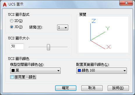

「UCS 圖示」對話方塊
選項清單
會顯示以下選項。
UCS 圖示型式
指定 2D 或 3D UCS 圖示的顯示及其外觀。
2D
顯示沒有 Z 軸表現法的 2D 圖示。
3D
顯示 3D 圖示。
線寬
控制選取 3D UCS 圖示時的 UCS 圖示線寬。
預覽
顯示在模型空間中 UCS 圖示的預覽。
UCS 圖示大小
依視埠大小百分比來控制 UCS 圖示的大小。預設值是 50,有效範圍是 5 到 95。注意 UCS 的圖示大小與它所顯示到的視埠大小成比例。
UCS 圖示顏色
控制在模型空間視埠及配置頁籤中 UCS 圖示的顏色。
模型空間圖示顏色
控制在模型空間視埠中 UCS 圖示的顏色。
配置頁籤圖示顏色
控制配置頁籤中的 UCS 圖示顏色。
套用單一顏色
將選取的模型空間圖示顏色套用至 2D UCS 圖示全部的軸。
