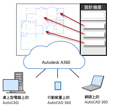

「設計摘要」選項板提供在圖面中加入註解和影像的方法,您可以透過 Autodesk A360 與同事、客戶和顧問在線上進行共用。
無論您在桌面、網路或行動裝置上進行存取,都可在圖面中使用設計摘要張貼。
建立設計摘要張貼
如果您要進行張貼,可以使用「設計摘要」選項板透過文字訊息加上註解,也可以在其中貼附影像。另外,您可以將您的張貼與圖面中的指定位置或矩形區域進行關聯。在以下範例中,張貼 2 與某個位置相關聯,張貼 3 則與指定的區域相關聯。
您可以按一下標示圈尋找選項板項目,或按一下選項板項目尋找標示圈。「設計摘要」選項板上的設定按鈕可讓您控制這些標示圈的顯示。

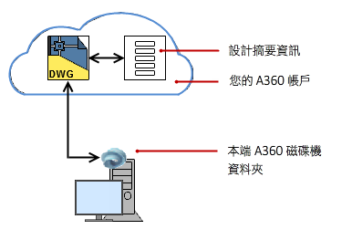

當您在線上 A360 帳戶中儲存圖面時,關聯的設計摘要資料和任何關聯的影像都會安全地儲存在 A360 中。

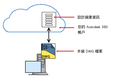

本端圖面的支援
除了將圖檔儲存在 A360 帳戶以外,您也可以將其儲存在本端電腦上的硬碟。在此情況中,這些圖面的設計摘要資料仍儲存在 A360,但與設計摘要資料之間的關聯將透過唯一的設計摘要 ID 維持,此連結會嵌入圖面的設計摘要資料中。
您的同事、客戶和顧問都可以存取本端圖檔以及關聯的設計摘要,但必須符合以下條件:

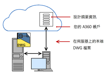

如果您的公司使用網路,透過伺服器管理圖檔將比透過個別電腦管理更為方便。在此情況中,任何擁有 A360 帳戶以及可存取伺服器的使用者,都可以存取與每個圖面相關聯的設計摘要。與將圖面儲存至 A360 帳戶不同,圖面的授權存取只能由伺服器設定的權限進行管理。
重要: 如果您隨後將本端圖面儲存至 A360 帳戶,該圖面的設計摘要資料會依預設自動清除。此功能的目的是讓您將圖檔傳送到 A360 帳戶進行協同合作時能重新開始作業。
複製包含嵌入設計摘要 ID 的圖檔
A360 的主要設計目的是簡化圖檔的線上共用以及設計摘要的協同作業。當您執行的動作需要建立一個圖檔的複本時,請注意以下結果 :
重要: 如果圖面包含嵌入設計摘要 ID,強烈建議您不要製作或分配其複本。請改為使用 A360 或網路權限以共用及控制圖面的存取。
