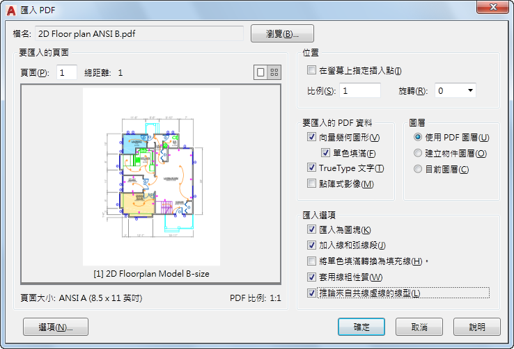

設定從指定的 PDF 檔頁面匯入幾何圖形、填滿、點陣式影像和 TrueType 文字物件的選項。
選項清單
提供以下選項。
瀏覽
顯示「瀏覽」對話方塊 (標準檔案選取對話方塊),您可在其中選取匯入其他 PDF 檔。
要匯入的頁面
當您匯入 PDF 檔時,可以輸入頁碼或透過按一下縮圖影像來選擇頁面。若要讓選取的頁面顯示更大的視圖,可以切換完整大小的視圖和縮圖檢視。一次匯入一頁。
- 頁面大小
- 顯示標準的頁面大小、英制或公制。如果頁面為非標準時,會根據 MEASUREMENT 系統變數的設定,以英吋或公釐為單位顯示標註。
- PDF 比例
- 顯示 PDF 檔的比例。公制單位為公釐;英制單位為英吋。
位置
指定相對於目前 UCS 位置之匯入的 PDF 位置。
- 在螢幕上指定插入點
- 選取此選項後,您可以在對話方塊關閉後使用輸入裝置或透過輸入相對於目前 UCS 的座標來指定位置。當清除此選項時,會在 UCS 原點 (0,0) 匯入 PDF。
- 比例
- 您可以為匯入的物件指定其他匯入比例係數。匯入 PDF 檔的頁面時不使用 INSUNITS 系統變數的設定,因為每個頁面可以有不同的比例。
- 旋轉
- 提供標準旋轉的清單。您也可以輸入自訂的旋轉。
要匯入的 PDF 資料
您可以包括或排除資料類型。
- 向量幾何圖形
- PDF 幾何資料類型包括線性路徑、Beziér 曲線和單色填滿區域,將匯入為聚合線和 2D 實體或單色填滿填充線。在公差內,類似弧、圓和橢圓的曲線會就此插補。已設定樣式的填充線會匯入為多個個別的物件。
- 單色填滿
- 包括所有單色填滿區域。如果這些填滿區域最初是從 AutoCAD 匯出為 PDF 格式,單色區域會包括單色填滿填充線、2D 實體、遮蔽物件、寬聚合線和三角形箭頭。
註: 為單色填滿填充線指定 50% 透明度,以便可以輕鬆地看到上方或下方的物件。您可以手動變更這些物件的顏色和透明度,或者可以「快速選取」(QSELECT 指令) 篩選「透明度」將它們全部選取。
- TrueType 文字
- 匯入使用 TrueType 字體的文字物件。PDF 檔僅識別 TrueType 文字物件;使用 SHX 字體的文字物件將被視為幾何物件。TrueType 字體會對照或替換為您的系統上可用的類似字體。匯入的文字將被指定給 AutoCAD 文字型式,以字元 PDF _ 和 TrueType 字體名稱開始。您可以使用 STYLE 指令將不同的字體指定為 PDF 型式。
- 點陣式影像
- 匯入點陣式影像,方法為將它們儲存成 PNG 檔案,並將它們貼附至目前的圖面。每個點陣式影像的路徑是由 PDFIMPORTIMAGEPATH 系統變數控制。
圖層
您可以選擇將匯入的物件指定到圖層時要套用的方法。
- 使用 PDF 圖層
- 從儲存於 PDF 檔中的圖層建立 AutoCAD 圖層,並將其套用至匯入的物件。圖層名稱會有一個 PDF 字首。如果 PDF 檔中沒有圖層,則會建立物件的圖層。
- 建立物件的圖層
- 為從 PDF 檔匯入的以下每一種一般類型的物件建立 AutoCAD 圖層:PDF_Geometry、PDF_Solid Fills、PDF_Images 和 PDF_Text。
- 目前圖層
- 將所有指定的 PDF 物件匯入目前圖層。
匯入選項
有數個選項可用來控制匯入 PDF 物件之後如何加以處理。
- 匯入為圖塊
- 將 PDF 檔匯入為圖塊,而不是做為獨立物件。
- 接合線和弧線段
- 在可能的位置將相鄰線段接合成聚合線。
- 將單色填滿轉換為填充線
- 將 2D 實體物件轉換為單色填滿填充線。排除可推論為箭頭的 2D 實體。您可以使用 QSELECT 建立單獨的選集、填充線和箭頭,以在單一作業中變更其性質。
- 套用線粗性質
- 保留或忽略已匯入之物件的線粗性質。
- 根據共線虛線推論線型
- 將多組短共線線段組合為單一聚合線線段。為這些聚合線指定名為 PDF_Import 的虛線線型,並指定線型比例。您可以使用 QSELECT 識別具備此線型的物件,並依適當的線型比例將不同的線型重新指定給它們。
註: 「 推論程序瑕疵。關閉此選項時,如果您看到虛線建立從小規則間距的直線段或底線文字。
