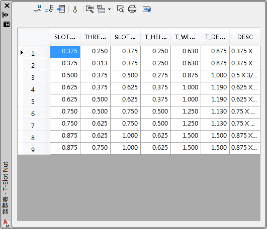

當內容可重調大小時,實際上表明您擁有一個包含各種大小的零件/特徵的族群。
族群表是一個資料庫,其包含定義族群中每個成員的參數的有效值。每一列均描述零件/特徵族群的唯一成員。
族群表的主要用途之一是為正在編輯的零件/特徵定義有效大小。定義有效大小後,無論何時在圖面中插入零件/特徵,均會限制您使用定義的大小。通常,在插入時您會從有效大小的清單中進行選取。啟用拖曳後,大小會隨拖曳而鎖點至有效大小。
若要正確定義大小,您必須將每個尺度約束做為欄加入至族群表。然後,將值加入至每一列,如圖中的族群表所示。
