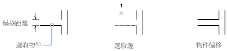

建立偏移 (同心圓、平行直線以及平行曲線)。
此指令使用 AMOFFSETLAYMODE 系統變數。「一般」模式 (AMOFFSETLAYMODE=0) 可以在與原始物件相同的圖層上建立偏移物件。處於「目前圖層」模式 (AMOFFSETLAYMODE=1),程式可以將物件偏移到目前圖層中。
系統會顯示下列提示。
指定要建立的新物件距既有物件的距離。您可以指定以「|」字元分隔的多個值。例如,若要建立距既有物件的距離為 0.125, 0.25, 0.5 的物件,請指定 0.125|0.25|0.5。
建立通過指定點的物件。
指定在哪個圖層上建立物件。
