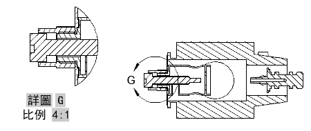

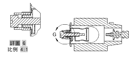

為詳圖的詳圖邊界線、模型邊和連接線設定性質。
系統會顯示下列選項。
| 套用至模型文件詳圖 | 套用至 AMDETAIL 詳圖 |
![]() 註: AMDETAIL 詳圖不支援鋸齒狀割面線。選取此選項後,AMDETAIL 圖面視圖的行為會如同已選取「平滑」選項一樣。
