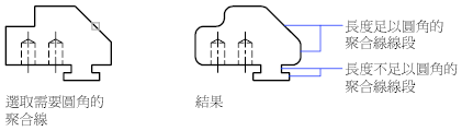

您可以同時圓角聚合線的所有頂點。
註:
只有長度足以容納圓角的線段會圓角。

為聚合線輸入 P。
在功能區中的「圓角選項」面板中,檢查圓角大小。若要變更圓角半徑,請:
按一下
<目前的頁籤>
「圓角選項」面板
「圓角大小」下拉清單
查找
從下拉清單中選取所需的圓角大小。
按一下繪製區中的空白區域。
選取聚合線。
