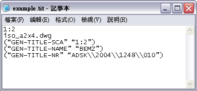

標準匯入 (*.tit) 檔案是一個文字檔,其中包含圖框和標題欄框資訊,可透過 AMTITLE 指令將它們匯入其中。
*.tit 檔案可讓您預先定義並自動點選圖框、比例與標題欄框屬性,而無需在執行 AMTITLE 指令時手動選取這些設定。
以下範例展示了檔案結構。
檔案的前兩行必須包含下列各項:
- 第一行:比例係數,例如 1:2
- 第二行:用於圖框的 .dwg 檔,例如 iso_a2x4.dwg
使用剩餘的行 (可選),將屬性從圖面標題欄框對映到適當的關聯文字,例如:
- 第三行:("GEN-TITLE-DWG" "Crane_0A2")
- 第四行:(“GEN-TITLE-NAME” “Autodesk”)
該文字檔案可如下所示:
註:
- 如果規格遺失,則屬性將保持空白。
- 檔案不能包括空行。
- 如果您要將引號加入至標題欄框,例如要標記英吋值,則為得到 "USC 3/4”,您可以寫入"USC 3/4\”。
